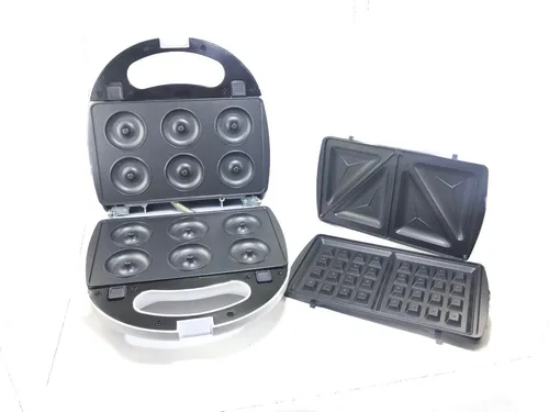

Sandwichera / Waflera en corto
Hola, que tal? Tengo una Sandwichera y waflera como la de la foto que a penas la enchufo salta la térmica. Anteriormente me había sucedido que haciendose los wafles saltó la térmica y luego funcionó bien, pero esta última vez la enchufé y a los 2 minutos saltó la termica, la desconecté y esperé unos minutos, la volví a enchufar e instantaneamente saltó la térmica, ahora cada vez que la enchufo hace eso, salta inmediatamante la térmica. La desarmé y no vi ningún cable suelto ni nada raro, pero al medir continuidad entre el positivo y negativo del enchufe (desenchufado, obvio) me da que hay continuidad, por lo que creería que está en corto. No tengo mucha experiencia en estos artefactos, pero me parecio curioso que al medir las resistencias no me da ningún valor, me da 0 y que hay continuidad, ambas hacen lo mismo. No se si será un tema de las resistencias o del termostato. Podrían ayudarme? Gracias!

      Hola. Siempre entre fase y neutro tendrás continuidad cuando la midas desconectada ya que es la misma resistencia que estás midiendo. Si a simple vista no ves nada en corto casi con seguridad el problema está en el cable que va dentro del espiral o sea ambas partes del aparato. Con el movimiento y el calor se suele deteriorar. Saludos
